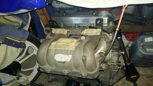

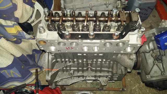

frend škodin motor koristi u fići od 2012g.
uspija do sada uništit samo 1 motor
snaga motora je negdje oko100 ks.
djelovi većinom iz češke
na lageru trenutno 2 kompletna(navijena) motora i 4-5 u djelovima
Odlično, koji je red veličine para da se motor presloži i nabrije ?

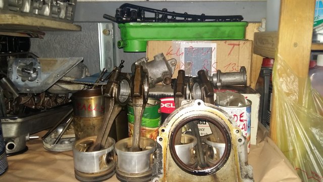

« Odgovori #34 : 05 Prosinca, 2021, 14:58:24 »
sve ovisi odakle krečeš :big_boss:
ako je od 0 onda je preskupo
osrednja bregasta 300 eura,košuljice 1000 kuna
sama glava uzme oko 2000 kn,pa auspuh itd
šta više konja cijena raste duplo
mi smo godinama u tome pa se skupilo poprilično svega i svačega tako da uspijemo se vozit i guštat  :suicide:

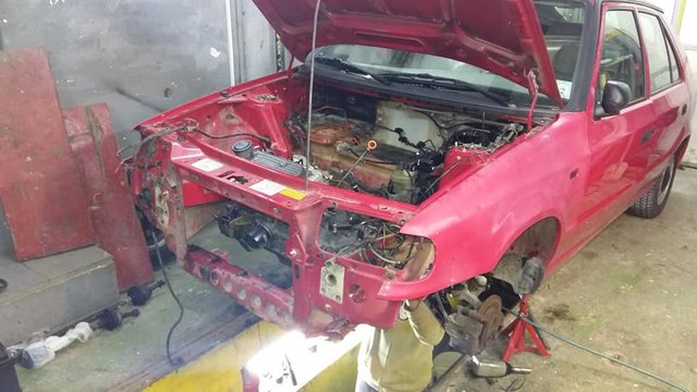

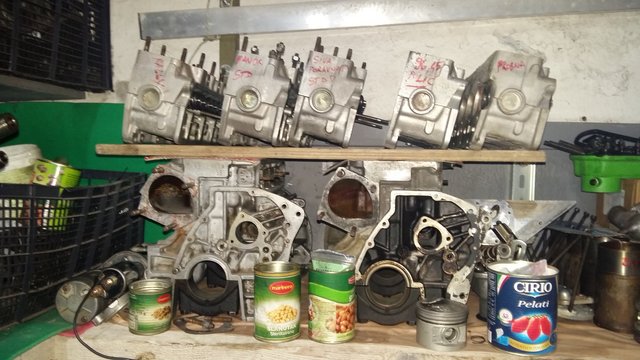

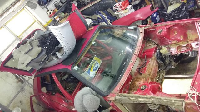

« Odgovori #36 : 05 Prosinca, 2021, 15:28:14 »

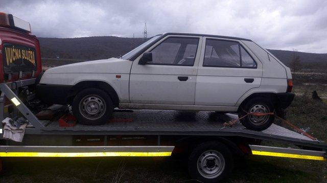

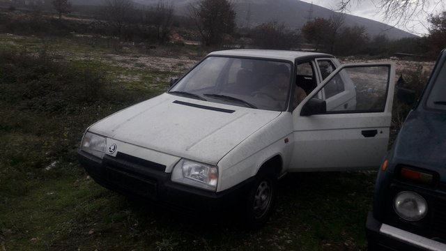

da bi se bavili ovim sportom nabavili smo i ponešto djelova  :search:
rashodovali smo jednu trulu feliciju jer kompletna mehanika paše na favoritku  :perfeto:
i favorit je tu zdrave karoserije sa 73000 km. :koo-koo:

Kaj nije skoda kup imao felicije 1.3 od 100ks?
Al su se vrtile dost valjda na 8000 okretaja?
naš motor se trenutno vrti na 6800
koliko konja ima trenutno nas ne zanima
bitno nam je orkestar svira bez greške  ;D

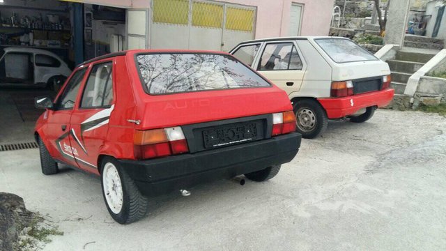

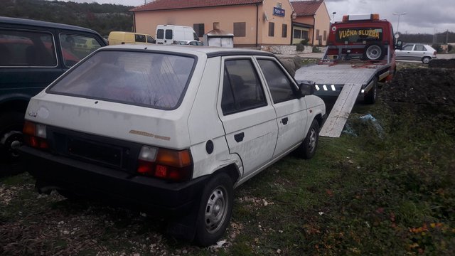

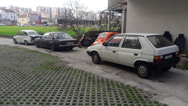

Koji je plan sa ovim drugim favoritom?
  • Postova: 7930
  • Thanked: 528 times
Odg: Skoda Favorit Rally
« Odgovori #41 : 06 Prosinca, 2021, 08:41:46 »
samo za djelove a možda i provozi u slučaju nezgode  :meeting:

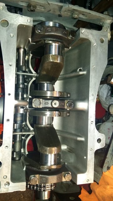

škoda felicia kup cca 90 konja i blokada na nekih 6200-6300 okretaja,auspuh remus rađen za kup,sve je osim bregaste,usus-ispuh grane,elektronike,ovjesa moralo biti orginal
u to vrijeme za škodu bila dva seta ovjesa koja su se mogli HP ovjes za krug i za rally,koliko vidim na favoritu je ovjes za rally
bilo je nekad davno za nabaviti kraću 4 i 5 brzinu a koristio sam diferencijalni par iz škode pick-upa benzinca 1.3 jer je bio kraći,zaboravio sam omjer ali 4.10 ili 4.11
sa olakšanim zamašnjakom balansiranim i radilicom,bregastom,složenom glavom,tkz špic klipovima,dva dupla webera auto se vrtio do 8200 a na 8500 puca radilica/provjereno/
uglavno fora i ludnica
