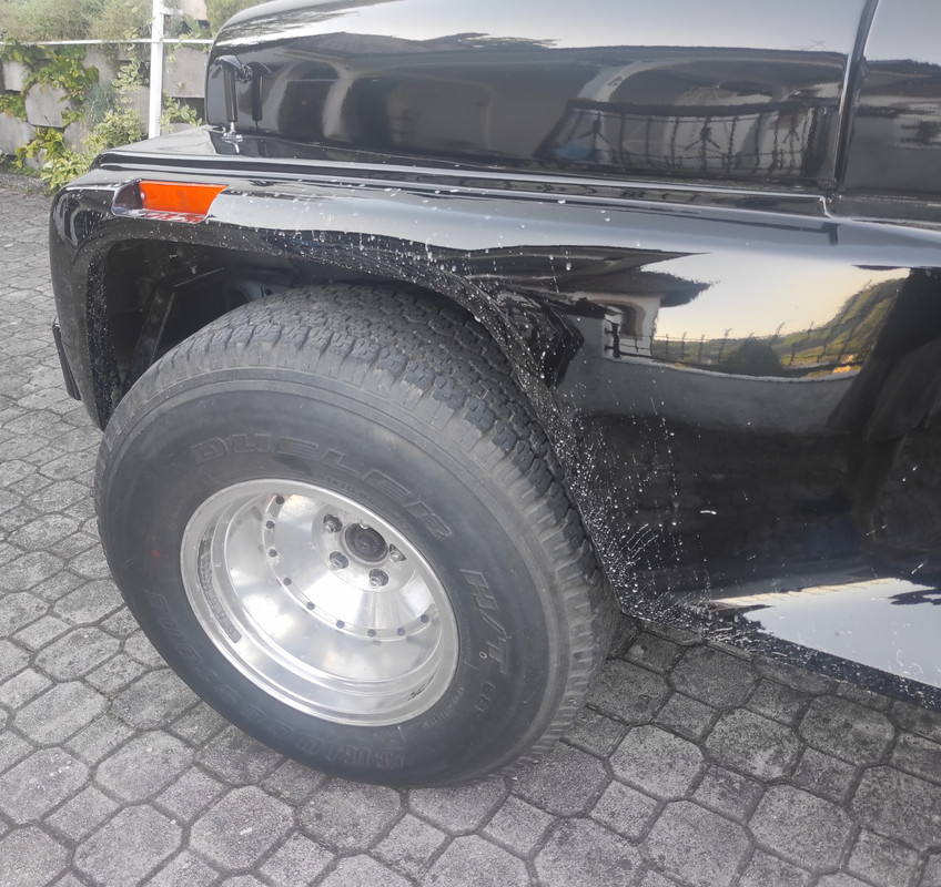

Gle kak se vozi doduše ljeti, iste gume u prometnoj, felge 10J umjesto 8J u originalu. :good:
