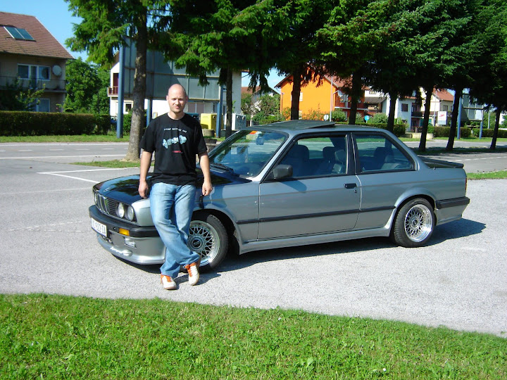

Evo mojeg vozila..., nije baš èisti old school pa æemo ga ovdi smjestit...
BMW E30 325i 88g M-tech1
Tvornièka oprema;
M-tech optika vanjska, crne lajsne, el podizaæi, šiber, crni interijer (i krovni tapecirung), Recaro sjedala, centralno zakljuèavanje, ABS (izbaèen), grijanje brava na vratima, grijani el retrovizori, grijane prskalice za pranje šoferšajbe.
Dodaci;
Weitec gevinde naprijed, camber plates, koni sport + K&W opruge iza, Home made X-brace i zadnji strut barr, prednji polirani no name, opleteni lajtunzi koènica, supersprint isp. grana, ostatak spuha custom made, BBS RM 7,5x15 + 8,5x15 195/50 i 205/50, Sabelt Akropolis volan, Sabelt H pojas i za  drift neka FK školjka....
Dakle ovakav je bio kad sam ga kupio...
..bez motora i getribe stajao na odpadu, pa reko ajdemo ga spasit.

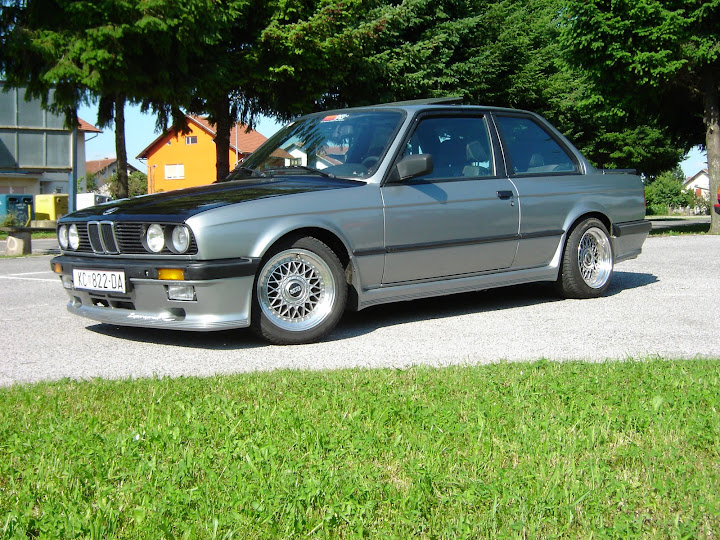

..i sad to ovako izgleda...
Još doma èeka 285/285 bregasta, leptir gasa od M30, kao i mjeraè protoka zraka, centralina za èipiranje i naravno ko kod svakog driftera, brdo kotaèa i guma za trošit..

kam su nestale alpina 15 cola koje si imao na autu...?reci da ih nisi prodao molim te...

Svaka èast majstore za trud uložen u ovako prekrasan auto....i za to što je spašen od propadanja..... :)  :)  8)
Daj još neke slike ak imaš...hehe :D

Nema više slika, jer je auto tek prošli petak regan, bude slika, pogotovo u akciji..., naime ovo vozilo je ispalo pre dobro za to æemu služi, kako se bavim driftom, ovo æe bit sve i drift vozilica..., zato je sve i raðeno da bude što jeftinije, ali na kraju sam nadmašio samog sebe... :o  :D
One felge nisu Alpine, veæ EtaBeta, kopija koja ima poklopca preko šarafa, ne nisu prodane, služe za drift, kao i još nekoliko drigih u mom vlasništvu, meni su vam felge ko ženema cipele, moram ih imat èim više i po svaku cijenu, a naj radije bi ih sve odjednom namontirao na auto... :D  :haha:
