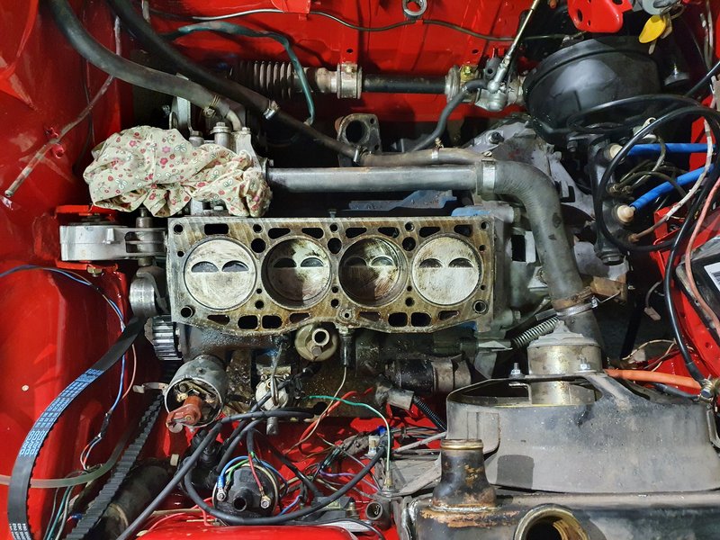

I tako ja nocas otisao u ponoc malo do garaze reko da spojim vodu i natocim vode u sistem da vidim curi li na kojem spoju.
I tako na spoju nije curilo ali je na glavi.
BTW - jel netko prepoznaje pjesmu u pozadini.
Pocetak refrena mi je taman bio s osjecajem kad sam vidio da curi voda.

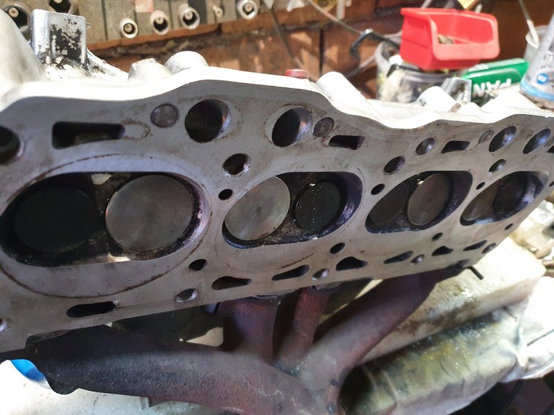

Pa sam se malo poigrao do 2 u noci i lagano otklopio motor.
Pa reko da vidim sta se dogodilo.
Nekompatibilnost glave.
Bloka i dihtunga.
I u nito jednoj kombinaciji nemoze odgovarati.
Ni stara tipa brtve i ni nova tipa brtve.
Pa sam novu tipu glave pretvorio u staru tipu glave.
Rjeseno sa malo bakrenih plocica.
Loctite do 150° i malo tokarenja.
Sve vraceno nazad i sklopljeno.
A uz to sam skidao i pumpu vode i izgleda da sam ostetio brtvu pa sad tamo curi voda.
To cu veceras ako ne zaspim prebrtviti i moram kontrolnu staviti da imam temperaturu vode da vidim jel sve radi.
Ostavio sam ga dvije minute da radi i kiler grijanja je bio topal.
Kad odradim jedno zagrijavanje i ciklus hlađenja moram ventile prestelati i onda sam gotov sto se tice motora.

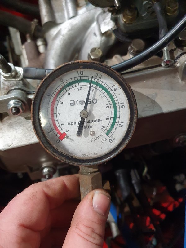

Premjerio na prvom cilindru kompresiju da vidim sta je i kako je.
Ako je tako na ostalim bit ce ok.

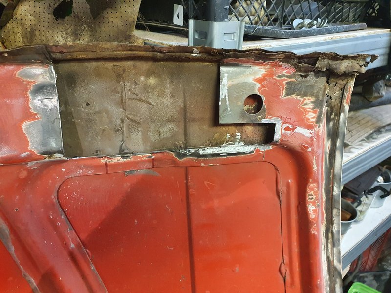

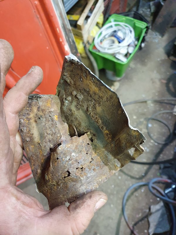

Kako sam jos uvijek doma zbog korone krenuo sam u daljnje radove.
Haubu sam ostavio kao zadnje u nadi da cu pronaci u dobrom stanju ali nista od toga pa sam odlucio na popravak iste.
A ionako sam u low budget projektu.
Naravno nastojat cu da bude sto bolje odrađeno.

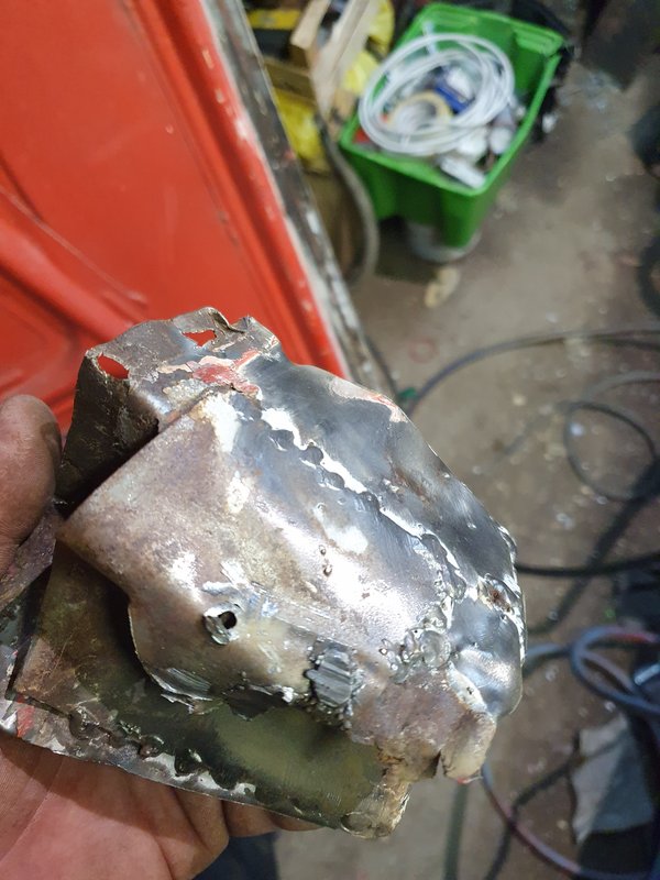

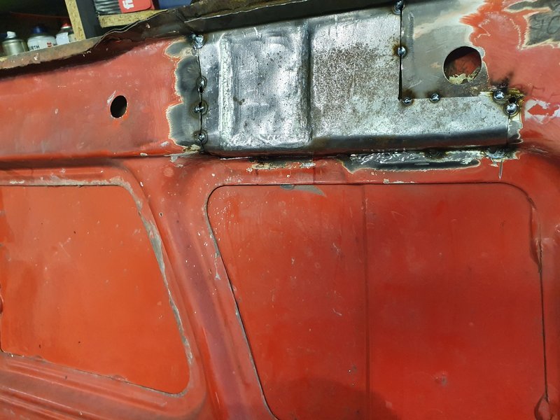

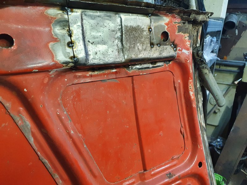

S obzirom da je oko panta bila osakačena nemam izbora nego po slikama rekonstruirati mjesta za pante i same pante koji su izrezani od tko zna cega. I slozeni.
Odg: Fiat 128SC
« Odgovori #88 : 05 Siječnja, 2021, 22:24:01 »
Kakva ti je to iskopina?  :fucka:
  • Postova: 3913
  • Thanked: 61 times
Odg: Fiat 128SC
« Odgovori #89 : 05 Siječnja, 2021, 22:38:39 »
Zadnje dvije slike je bilo prije na cemu je stajao pant.
To sam izrezao van.
Sad cu zavariti lim do lima i uspricati iznutra boju pa vosak kad bude polakiran auto.
