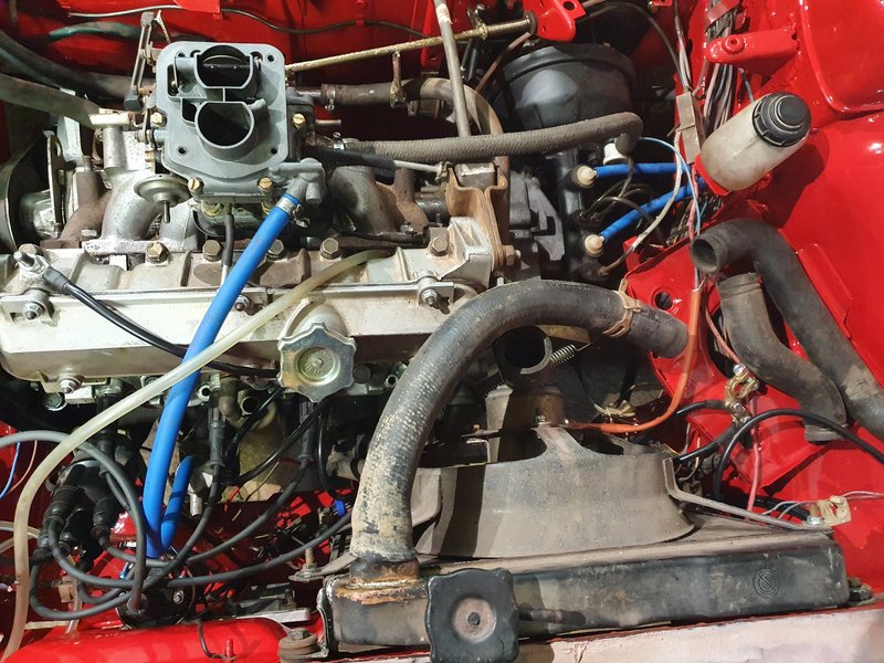

Slika nema ali rjesio kocnice,pospojeno do kraja i nalijano ulje.
Ozraceno koliko sam.mogao sam ozraciti.
Montirana i spojena rucna kocnica i radi.
Montirana rucica mjenjaca i poluga izmedju rucice i geteibe.
Jos vodu spojiti i probati provozati se.

Voda nije spojena ali sam ufazirao ,upalio i auto nakon 2 godine i 2 mjeseca sta je kod mene usao u garazu sa vise od 1 konjske snage.
I to svoje ergele.
Veceras pospajati vodu do kraja i sutra malo na cestu.😀
(bar 2 metra bez da nije guranjem)

Zavrsio za danas,nasao crijeva koja ce odgovarati za vodu (glava,izlazi i termostat i ostale sitnice nisu iste zbog izbora glave),nisam stigao pospajati jer sam morao prelotati kiler.
Stavio sam sve provizorno (kiler nije ociscen i sređen i nece biti dok ne napravim test curenja vode).
Slozio polugu gasa jer sve ide preko poluga a ne zelite znati kako je bilo slozeno.
Kad sam zavrsio skuzio da mi je malo previsok gas pa cu morati malo skratiti polugu.
Ali ionako sam sve popikao bez brusenja i konacne obrade i cincanja.
Mislim da cu Badnjak i Bozic preakociti,na Štefanje bi mogao u ribolovov tako da sljedeci update tek sljedeci tjedan.

Jesi li gleda ona silikonska criva za vodu (neznan uopće koliko to košta) možda bi se lakše složilo.
A vidi , duplak bez povrata goriva - tvornički čini mi se? Koji tip?
Šta se tiče polugice fićo ima one plastične krajeve na polugici na navoj, i onda uzmeš navojnu šipku i otprilike je okineš i na dva kraja staviš ove plastike i onda imaš centimetar za štelovat po polugici...
Crijeva ce se rjesavati kad kiler izađe po ovno van na uređenje ako ne curi.
Polugicu za koju spominjes baš i nejde tako.
Ovdje imas rupu od 5mm na papucici gasa koju moras spojiti sa kuglom na šipki.
Pa šipka to prenosi do karburatora preko ove plasticne poluge koja ide na karburator.
Plus u sredini te šipke/osovine ide ručni gas/tempomat bi rekli.
Ov.je sad slozen gas tako ali sad znam.di sam.pa cu isto sloziti na stelanje jer kad dodju 4x36 opet cu morati presloziti.
Karburator je stara tipa dmtr-a 22/22 i iskreno to bi bilo idealno za ficu.
Ja na fiatu imam povrat.
Karb bi mogao biti s rane serije A112 Abartha mozfa.
Kasnije serije su imale povrat u to sam siguran.
A ovi fiati sportski 850 su imali manje karbove.

Pretpostavlja san da criva nisu konačno rješenje, a ovo za polugicu san mislija da je malo jednostavnije, ali mislim da se ovaj zadnji dio do karburatora isto može malo preurediti da se može malo poštelovat.
A karburator, dobro si reka da bi bio idealan za fiću, pa se bilježim kad i ako ga odlučiš skinut. Inače, baš lipo da je još jedan oldi oživija prid Božić...

Ozivljava se ali daleko je od kraja.
Sto se karburatora tice ide dole sigurno.
U prodaju nejde sigurno.
Trebam ga za tehnicki.
Ja sam kao hrčak.
Skupljam godinama i kad kupim nek projekt onda prodam višak dijelova i tako u krug.

Šta se karba tiće meni je interesantan samo zato ako je oriđiđi bez povrata, jer iman već montiran DMTR s povratom a to me nekako smeta, tako nije to ništa strašno, ali ...
Svakako , samo polako naprid, pratim...

Mijenjao bi jedino za veći iskljucivo DMTR.
Nesmije nista biti na struju na njemu.

karb 22/22 nevirujen, to su ti venturiji. Leptiri su ti vjerojatno 32/32. Ja vozin na DMTR 32-32 sa venturijima 22-22 na 1.5 mašini i zadovoljan san  :music: Silikonska criva i večinu tih tunerskih djelova kupim u Poljskoj u FMIC.EU Performance. Sritno sa radovima, pratin  :drinks:
