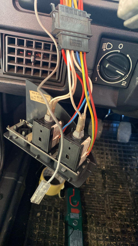

Instalirao sam i novi radio, ali tu imam problem. I žuta i crvena mi daju 12V konstantno. Bez obzira bio ključ u bravi ili ne. Prema uputama, crvena bi trebala biti 12v "na kontakt". E sad nemam pojma jel to tako i na Favoritki po "defaultu". Ako netko zna, može pomoć ovdje jer razmišljam da su dvije opcije:
1. stari auti kao moj Favorit nisu nikad imali 12V "na kontakt". Što trebam napraviti da mi to tako radi? Pretpostavljam provesti neku žicu od brave do radija, no na što ju spojiti na bravi od Favorita?
2. nešto mi ne fercera dobro u autu pa imam na obje 12V stalno dok bi trebao imati samo na jednoj dok je auto ugašen i bez kontakta. Ako je to slučaj, gdje da krenem tražiti što mi daje konstantno 12v na obje žice?

kod starih ata nema žice pod kontaktom to skineš sa brave a ispitaš sa lampicom ili unimerom
to sam ispitao. zato znam da su obje na 12V cijelo vrijeme. Više me zanima da li postoji nešto na bravi na što mogu spojiti novu žicu koja će davati 12V samo kod kontakta ili kako se to već izvodilo na starijim autima.

To barem nije problem naći,skini plastiku oko volana i dođi do žica koji ulaze u bravu,ispitaj gdje nema napona,daj kontakt i vidi gdje ima napona i tu spoji radio,ako nemaš ispitivač,kupi,bar to nije skupo i svi bi trebali imati u autu. https://pevex.hr/ispitivac-napona-6-12v-unior-631
imam imam. velim tako sam i vidio da mi i crvena i žuta imaju konstantno 12v, da nijedna nije na kontakt. ok znači trebala bi postojat na bravi neka žica koja daje napon na taj način pa se onda nabrikam na nju.

Žuta bi trebala biti stalno pod naponom,ako imaš radio sa memorijom,jer inače moraš stalno memorirati stanice

- Favorit nema 12v na "kontakt".
Žuta i crvena žica su konstantni 12v. Probao sam i drugi uložak brave.
Dvoje ljudi mi reklo također da Favoriti nemaju 12v na ključ. I koliko me moje znanje čitanje shema, Haynes to potvrđuje. Fun fact (ne znam da li je 100% jer nikad nisam imao Feliciju), ali tek Fabia ima 12v na ključ.
Eh sad pitate se zašto se borim oko toga toliko? Pa zato što, iako radio mogu ugasiti na tipku, on još minimalno 30 minuta svijetli u standbyu. A to ne želim. Nepotrebno mi troši akumulator. Palo mi je na pamet onda jednostavno ubaciti gumb za paljenje na armaturu, jer skidati onu prednju pločicu radija je naporno (barem meni).
Na samoj armaturi imam 2 slobodna mjesta (prazna). Jedno mi je već predviđeno za prednje maglenke, a drugo će sada onda biti za paliti radio. Ubacit ću ga u ovo slobodno mjesto:
Tu mu se pale i svjetla pa mi je nekako i logično.
Stavit ću fino ovaj prekidač:
Dovući mu 12v sa crvene i da vraća 12v samo kad je upaljen. Prema shemi radia, on će tada raditi samo kada je prekidač upaljen. Super je što na adapterima koji su došli sa radiom, crvena ima one kopče kojih imam dovoljno u rezervi i tako mogu napraviti "briku".

Ne kužim kak nema na kontakt,zar ne bi 12 V trebalo biti na alanseru ili bobini kad daš kontakt,pa nije tamo stalan napon.Uzmeš taj plus za radio i riješen problem
