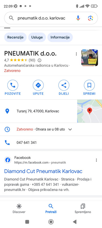

Čuo sam se i sa ekipom iz Pneumatika kojeg je gore Jeep predložio, pa ću navratiti koji dan do njih na Turanj sa felgama i vidjet koliko bi oni uzeli za posao.
