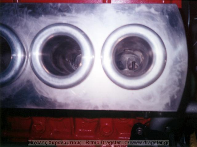

UZOR BI TI MOGAO BITI RECIMO OVAJ RITMO TURBO...
usis pripremljn kao kod atmo...
http://www.greekdragster.com/images/present/MikeCharalambous/index.htm?3

« Odgovori #25 : 24 Siječnja, 2007, 13:30:24 »
kile ti si pravi vrzicak...
Sto ti mislis kakva je povrsina usisnog kalanala u glavi kao ove na slici ?
2 Mrgud... zasto postoje konstante... sto one dokazuju?

Mislim da su kanali u samoj glavi hrapavi.
I ja stojim kod toga da trebaju biti hrapavi.
Al ne govorim o onoj tvornickoj hrapavosti koja ostaje nakon ljevanja, jer to ionako nestane nakon portanja, ali svakao bi trebalo na neki nacin malo ohrapaviti stjenke kanala.
Ali ispušni kanali bi trebali biti kao staklo, jer to je ono što je itekeko restrikcija na motoru.
