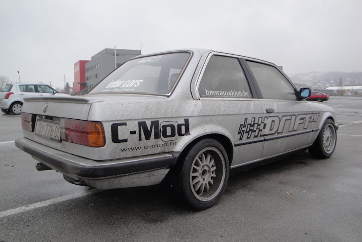

Kocka je bila malo u pogonu, u ponedjeljak je bila transformacija, montirane su neke zimulje 14", podignut je prednji kraj, te je prednji M-tech spojler sa branikom i maglenkama zamjenjen običnim, da ne zapinjem ko ralica, a i da nebi bilo nismo znali...
...Primječujete, spojler je vezan vezicama... :D
...dvije najbolje kocke u gradu...:lol:lol
...sređeni su rubovi za prednje felge, i narućeni zadnji, koji će kroz 10-ak dana doć, pa će se polakirat i sastavit felgone...

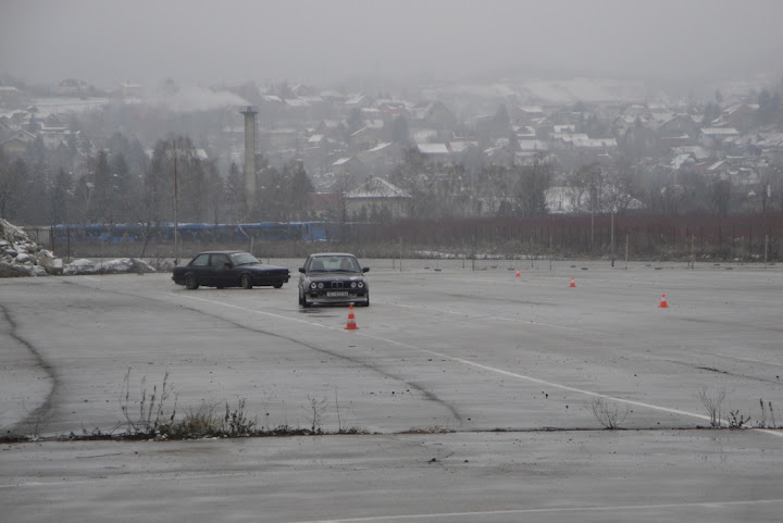

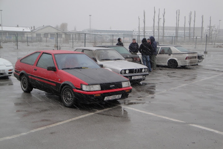

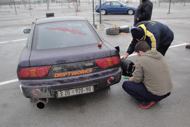

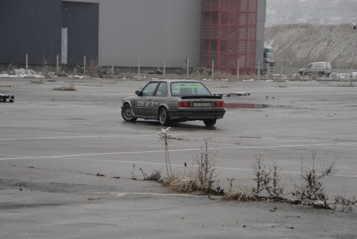

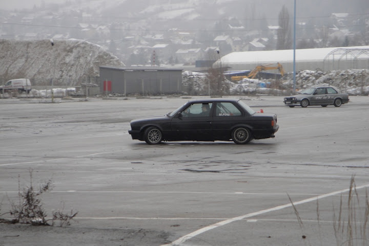

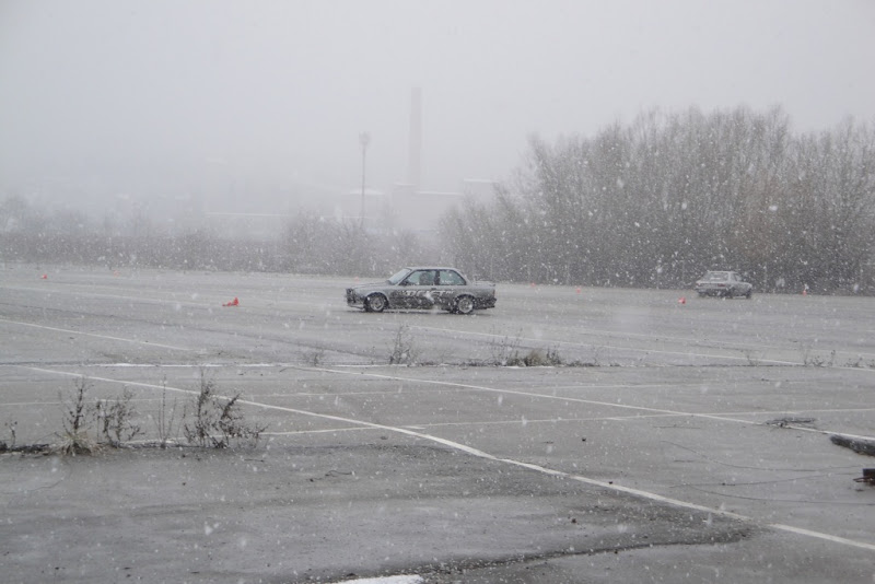

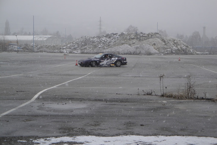

Evo jučer se skupili i napravili jedan klubski meet i drift day, snijeg nas nije ometao, ja se čak ni ne siječam da je ovako padao kako ćete vidjet na slikama, idealno da isprobam novi ovjes, iako nisam stavio zadnje vilice, no gewinde su gore.
Uglavnom auto je sada nešto totalno drugo, ovjes je drift spec, tvrde opruge, i amortizeri sa podešavanjem su fino usklađeni, ovjes se može podesit u velikom rasponu, od ugodno tvrdog, čak i premekanog, do tvrdog ko kamen, da skačeš do plafona u sjedalu... :D , sve u svemu jako sam zadovoljan.
Evo par slikica....
...tu me kolega Marino plaši...
...Boks...
..konkurencija... :D
...bilo je i žeđnih...
....i "sotona" za kraj...
